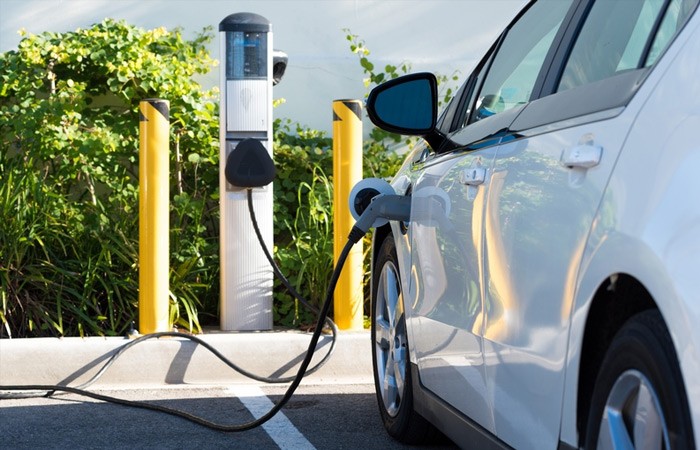

Электромобили становятся все более популярными во многих странах, и с каждым днем на дорогах их появляется все больше и больше. Однако для того чтобы пользоваться электрокаром с комфортом, необходимо иметь подходящее зарядное устройство. В этой статье мы расскажем о том, как выбрать зарядное устройство для электромобиля, учитывая различные типы разъемов и технические параметры.

Существует несколько основных разновидностей разъемов для подключения зарядки:
  • Тип 1 (J1772): распространен в Северной Америке и Японии. Он имеет пятиконтактное соединение и подходит для зарядки электромобилей с более низкой мощностью.
  • Тип 2 (Mennekes): наиболее популярен в Европе. Он предоставляет возможность заряжать электромобили с различными уровнями мощности.
  • CHAdeMO: разработан для быстрой зарядки электромобилей и наиболее популярен в Японии. Он имеет большее количество контактов и обеспечивает более высокую мощность зарядки.
  • CCS: Combined Charging System: является стандартом быстрой зарядки, который объединяет AC и DC зарядные режимы. Распространен в Северной Америке и Европе.
  • GB/T 20234: китайский стандарт, который, несмотря на внешнее сходство с европейским стандартом Type 2, технически не совместим с ним. В Китае существуют две абсолютно разные вариации GB/T - одна для переменного тока, другая - для постоянного тока. Однако в Украине таких электромобилей практически нет.
  • Tesla Supercharger – разъем имеет плоскую трапециевидную форму с несколькими контактами и обеспечивает зарядку электромобилей постоянным током (DC) с очень высокой мощностью. Это не просто порт для зарядки, а настоящий "нагнетатель энергии", который позволяет заряжать батарею автомобиля на более чем 50% всего за 20 минут. У американских Tesla Supercharger имеется 3 контакта, тогда как у европейских версий - 5 контактов. Обратите внимание, что он доступен только на коммерческих электрозаправках в Евросоюзе и США.
Во Франции и Италии электрические компании предложили использовать разъем типа Type 3, который обладает защитой контактов и позволяет снизить стоимость зарядных станций. Однако этот разъем ограничивает мощность станции только режимом зарядки Mode 2 и, по видимости, не предоставляет альтернативы. Тем не менее, Европейская Комиссия установила стандарт Type 2 как обязательный для использования во всех европейских странах, что создает единые стандарты на континенте.
