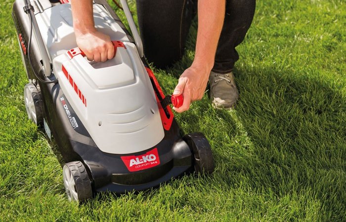

4. Неправильная высота кошения
Иногда дело не в поломке, а в настройках. Если выставить нож слишком низко — он будет цеплять землю. Если слишком высоко — просто не дотянется до травы. Особенно актуально для новых участков с неровным рельефом. При выборе газонокосилки обращайте внимание на диапазон регулировки высоты среза — чем он шире, тем проще подстроиться под конкретные условия.
- Отрегулируйте высоту среза на колёсах (обычно от 20 до 70 мм);
- Если трава очень высокая — косите в два прохода;
- Не косите мокрую траву: она сбивается и налипает на ножи.
