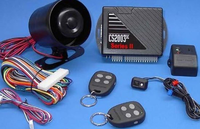

Центральный блок сигнализации
Это мозг системы. На него приходят сигналы от датчиков и командные сигналы с брелока или телефона. Он отвечает за:
- включение/выключение охраны;
- сработку сирены и аварийной сигнализации;
- блокировку запуска двигателя через реле;
- отправку уведомлений при взломе (в GSM-системах).
В продвинутых моделях центральный блок совместим с CAN-шиной автомобиля, считывает данные с электроники и не мешает работе штатных систем.

Сирена и сигнальные элементы
Сирена — важный элемент, который выполняет не только звуковую функцию, но и визуальную:
- подаёт громкий звуковой сигнал при тревоге (от 100 дБ);
- мигает аварийкой, чтобы привлечь внимание;
- может быть автономной — с собственным аккумулятором (работает даже при отключении питания).
Сирена часто устанавливается в подкапотное пространство, но так, чтобы её нельзя было быстро отключить.
