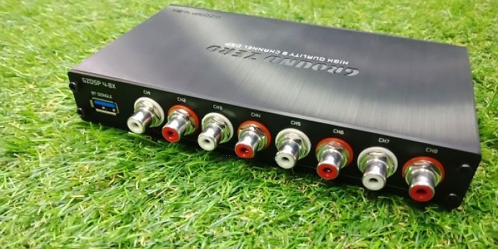

8 канальный звуковой процессор Ground Zero GZDSP 4-8X станет прекрасным дополнением вашей аудиосистемы. Данная модель способна улучшить звукопередачу и расширить возможности настройки и регулирования звучания. Процессор отличается небольшими габаритами, имеет 4 входа высокого уровня, 10 полосный параметрический эквалайзер, и USB порт для подключения к ПК или мобильным устройствам. Корпус имеет высоту всего в один дюйм (27 мм), поэтому процессор подходит для установки под сиденья или за панелями.

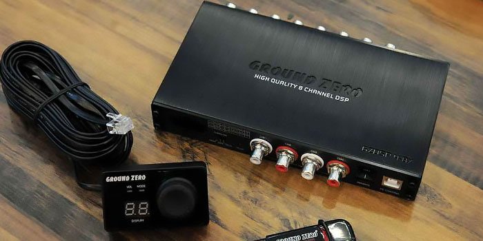

Все настройки выполняются через подключенный ПК или специальное мобильное приложение Ground Zero DSP. Для последнего требуется новый GZDSP BT-STICK, USB-ключ с поддержкой Bluetooth, который обеспечивает прямую беспроводную потоковую передачу музыки и связь между процессором DSP и приложением на телефоне.
Также пользователь может осуществлять настройку с помощью подключаемого проводного пульта дистанционного управления, который позволяет регулировать громкость и выбирать до шести пользовательских предустановок.
