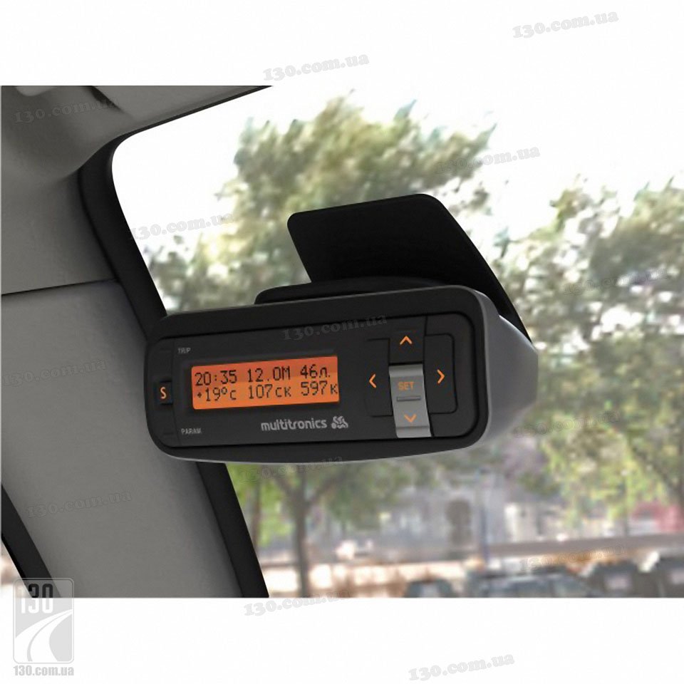

Маршрутный бортовой компьютер Multitronics VG1031UPL универсальный, подсветка RGB
Артикул:  100931
Multitronics VG1031UPL — маршрутный бортовой компьютер универсальный, подсветка RGB
970 грн. 929 грн.
Вы экономите:  41 грн. (5%)
Маршрутный бортовой компьютер Multitronics VG1031UPL универсальный, подсветка RGB Маршрутный бортовой компьютер Multitronics VG1031UPL универсальный, подсветка RGB Маршрутный бортовой компьютер Multitronics VG1031UPL универсальный, подсветка RGB
Бренд: Multitronics
Марка: VG1031UPL
Вид размещения: лобовое стекло
Основная подсветка: RGB
Страна производитель: Россия
Вес брутто, габариты упаковки: 0,62 кг, 195 / 140 / 55 мм
Инструкция к маршрутному бортовому компьютеру Multitronics VG1031UPL универсальный, подсветка RGB
Инструкция к маршрутному бортовому компьютеру Multitronics VG1031UPL универсальный, подсветка RGBСкачать инструкцию бесплатно на русском языке
Характеристики и описание маршрутного бортового компьютера Multitronics VG1031UPL универсальный, подсветка RGB
Новый мощный бортовой компьютер Multitronics VG1031UPL предназначен для установки на инжекторные, дизельные (с поддержкой протокола диагностики OBD-2) иномарки и отечественные автомобили. Работа прибора возможна как с блоками управления (ЭБУ) различных машин, так и напрямую от датчика скорости и форсунки, что делает МК универсальным для установки.
Multitronics VG1031UPL предлагает пользователю свыше 190 функций, имеет RGB ЖК-дисплей (24 цвета на выбор) и может производить диагностику большого числа машин. Применение нового 16-разрядного процессора делает работу МК наиболее точной и быстрой.
К данному бортовому компьютеру возможно подключить до 2-х парктроников Multitronics (рекомендуемая версия 3.0  вперед и назад).
Основные особенности маршрутного компьютера VG1031UPL :
Конструкция:
1. Крепление на лобовое стекло или приборную панель автомобиля - не требуется демонтаж составляющих интерьера а/м.
2. Нулевой уровень вибрации.
3. Возможность подключения МК только колодкой диагностики - легкая установка.
4. Возможность подключения датчика скорости и форсунки.
5. ЖК-дисплей с возможностью выбора произвольного цвета подсветки (24 цвета на выбор) диагональю 55 мм.
