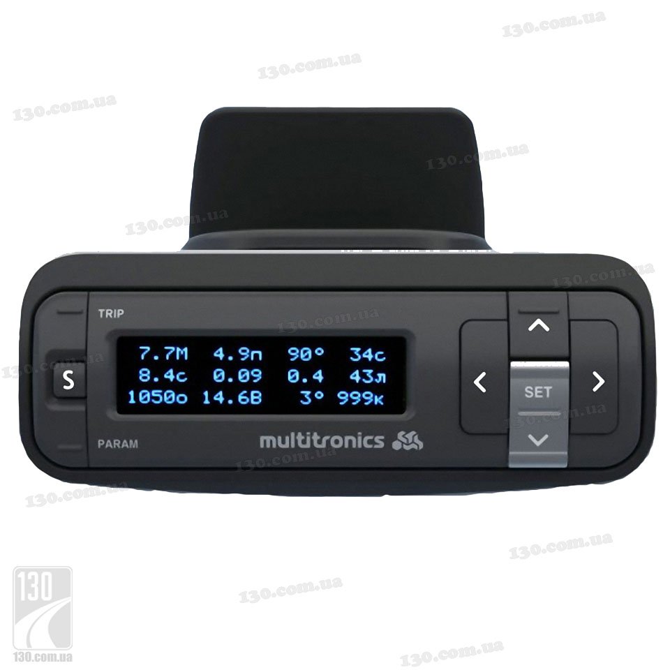

Впервые на рынке - бортовой компьютер с поддержкой протокола CAN!
Новый мощный бортовой компьютер Multitronics VG1031GPL предназначен для установки на инжекторные, дизельные (с поддержкой протокола диагностики OBD-2) иномарки и отечественные автомобили. Работа прибора возможна как с блоками управления (ЭБУ) различных машин, так и напрямую от датчика скорости и форсунки, что делает МК универсальным для установки.
Multitronics VG1031GPL предлагает пользователю свыше 190 функций, имеет морозоустойчивый быстродействующий графический дисплей повышенной контрастности желтого или синего цвета и может производить диагностику большого числа машин. Применение нового 16-разрядного процессора делает работу МК наиболее точной и быстрой.
К данному бортовому компьютеру возможно подключить до 2-х парктроников Multitronics (рекомендуемая версия 3.0 вперед и назад).
Отличия маршрутного бортового компьютера Multitronics VG1031GPL от VG1031UPL:
  1. в VG1031GPL применяется морозостойкий быстродействующий графический дисплей повышенной контрастности синего или желтого цвета. Уникальная отличительная особенность этого дисплея в том, что при великолепном контрасте и читаемости на солнце, не сравнимом с другими дисплеями, в ночное время такой дисплей не слепит глаза.
  2. в VG1031GPL возможно отображение мгновенных параметров графиками. В этом режиме на экран выводится численное значение этого параметра и график его изменения.
  3. Наличие функции самописца ("черный ящик") - график изменения мгновенных параметров записывается в память прибора и в дальнейшем может быть проанализирован на стоянке за последние 38 отсчетов. Пример: при установке обновления графиков в период 2 сек. можно на стоянке просмотреть изменение скорости за последние 76 сек. (38 х 2).
  4. Наличие дисплея пользователя 4  - одновременное отображение 12 параметров.
Основные особенности маршрутного компьютера VG1031GPL :
Конструкция:
1. Крепление на лобовое стекло или приборную панель автомобиля - не требуется демонтаж составляющих интерьера а/м.
2. Нулевой уровень вибрации.
3. Возможность подключения МК только колодкой диагностики - легкая установка.
4. Возможность подключения датчика скорости и форсунки.
5. Графический OEL-дисплей повышенной контрастности и морозоустойчивости с диагональю 55 мм.
Диагностика и предупреждения:
6. Поддержка самого большого числа оригинальных протоколов иномарок! (более 40 протоколов)
7. Проговаривание неисправности сразу после ее возникновения (расшифровка кодов ошибок).
8. Чтение и сброс кодов ошибок (при работе с ЭБУ).
9. Голосовое сопровождение названий и значений всех параметров и режимов.
10. Голосовое предупреждение об авариях и выходах за пределы установок.
11. Проговор количества залитого топлива при заправке.
Функциональность:
12. Новый мощный 16-разрядный процессор.
13. Более 200 функций.
14. Просмотр мгновенных параметров в цифровом/линейном/графическом виде.
15. 6 параметров на дисплее одновременно (мультидисплей).
16. 3 программируемых мультидисплея пользователя.
18. 6 или 12 параметров на экране одновременно.
19. Журнал поездок.
20. Самописец с функцией "Обратный отсчет".
22. Режим СТО.
23. Автоматический расчет поправочных коэффициентов по скорости и расходу топлива.
24. Расчет времени до ТО - километры / время.
25. Оповещение о невыключенных габаритах.
26. Автоматическая регулировка яркости день / ночь.
27. Возможность подключения двух парктроников Multitronics (версия 3) - вперед и назад.
28. Возможность самостоятельного обновления ПО через интернет.
В универсальном режиме маршрутный бортовой компьютер Multitronics VG1031GPL работает со всеми инжекторными автомобилями (ограничения см. ниже).
Маршрутный бортовой компьютер поддерживает самое большое число оригинальных протоколов иномарок. Отличия работы по оригинальному протоколу от работы по протоколу OBD-2:
  1. Легкое подключение - все параметры считываются с линии диагностики автомобиля.
  2. Отсуствие дополнительных подключений - часто по оригинальному протоколу возможно считывать остаток топлива в баке, что позволяет отказаться от подключения дополнительных проводов.
  3. Быстрота работы - часто обмен по протоколу OBD-2 происходит с медленной скоростью (некоторые параметры могут обновляться с частотой 1 раз за несколько секунд). При работе по оригинальному протоколу скорость чтения каждого параметра составляет несколько раз в секунду.
  4. Работа с большим количеством автомобилей - как правило по оригинальному протоколу диагностики работают все автомобили данного производителя, в то время как на машинах одной и той же марки протоколы OBD-2 могут быть различными либо вообще отсутствовать.
  5. Работа с машинами, не поддерживающими OBD-2 - многие производители отключают поддержку протокола OBD-2 в машинах для определенных рынков сбыта. В этом случае работа универсальных приборов становится невозможна, в то время как по оригинальному протоколу машины продолжают работать. Пример - автомобили Nissan для рынка России.
Если автомобиль работает по протоколу OBD-2 и одновременно есть его поддержка по оригинальному протоколу диагностики, то необходимо выбрать оригинальный протокол.
Маршрутный бортовой компьютер Multitronics VG1031GPL может функционировать в трех различных режимах работы.
1. Универсальный режим
В универсальном режиме работы МК использует подключения к датчику скорости и к любой из форсунок инжекторной а/м. На основании этих сигналов и анализируя сигнал на замке зажигания а/м, а также измеряя сигнал с собственного датчика температуры и величину напряжения питания, прибор рассчитывает ряд дополнительных путевых и сервисных параметров, которые затем индицируются на дисплее прибора.
Для расчета параметров в Универсальном режиме работы МК не пользуется обменом по К-линии диагностики. Использование универсального режима рекомендуется в том случае, если МК не поддерживает работу по К-линии с ЭБУ Вашей а/м.
В Универсальном режиме работы доступно наименьшее количество параметров. Поэтому в универсальном режиме количество дисплеев мгновенных параметров "PARAM" - 2 шт., в отличие от режимов работы по К-Линии, где таких дисплеев - 3 шт.
2. Непосредственная поддержка протокола диагностики автомобиля
В этом режиме пользователь должен использовать режим автоматического определения ЭБУ либо вручную правильно указать тип ЭБУ, с которым должен работать прибор по К - линии. В соответствии с выбранным пользователем типом ЭБУ, МК организует обмен по К-линии диагностики. При периодическом обмене МК запрашивает у ЭБУ ряд параметров, которые после соответствующей обработки выводятся на дисплей прибора.
Используя протокол обмена по К-линии диагностики, функциональные возможности МК существенно расширяются. Пользователь в дополнение к функциям, доступным в Универсальном режиме, получает возможность контроля таких параметров, как: температура двигателя, положение дроссельной заслонки, массовый расход воздуха и др., а также получает возможность производить сушку свечей зажигания, корректировать температуру включения вентилятора охлаждения двигателя и т.д. Использование К-линии дает возможность считывания, расшифровки и сброса кодов ошибок.
Измерение напряжения и внешней температуры в режиме работы с К-линией диагностики производится аналогично Универсальному режиму самим МК (эти параметры не считываются с К-линии).
Пользователь имеет возможность самостоятельно выбирать параметры, выводимые на три различных дисплея "PARAM" (ДИСПЛЕИ ПОЛЬЗОВАТЕЛЯ 1,2,3). Вид Дисплеев Средних параметров, Техобслуживания и Дисплеев Установок изменяться пользователем не могут.
3. Работа с автомобилями, поддерживающими протокол OBD-2 ( ISO 9141 / ISO 14230, SAE J1850 VPW, ISO 15765-4 CAN )
Многие автомобили и грузовики малой грузоподъемности, произведенные для продажи в Соединенных Штатах после 1996 (2001 для Европы) совместимы с протоколом OBD-II. О поддержке этого протокола смотрите в разделе диагностики руководства на Ваш а/м.
