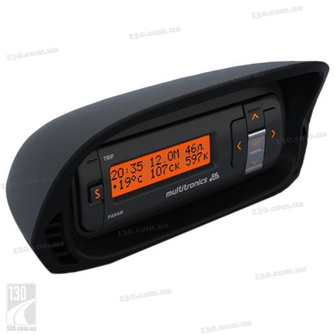

Новый мощный бортовой компьютер Multitronics TC 50UPL предназначен для установки на инжекторные, дизельные (с поддержкой протокола диагностики OBD-2) иномарки и отечественные автомобили. Работа прибора возможна как с блоками управления (ЭБУ) различных машин, так и напрямую от датчика скорости и форсунки, что делает МК универсальным для установки.
Multitronics TC 50UPL устанавливается на свободное место на приборной панели автомобиля.
Multitronics TC 50UPL предлагает пользователю свыше 200 функций, имеет RGB ЖК-дисплей 16х2 символов (24 цвета на выбор) и может производить диагностику большого числа машин. Применение нового 16-разрядного процессора делает работу МК наиболее точной и быстрой.
К данному бортовому компьютеру возможно подключить до 2-х парктроников Multitronics (рекомендуемая версия 3.0  вперед и назад).
Бортовой компьютер Multitronics TC 50UPL отличается от Multitronics VG1031UPL только типом крепления. Функционально БК одинаковы.
Основные особенности маршрутного компьютера TC 50UPL :
Конструкция:
1. Крепление на приборную панель автомобиля - не требуется демонтаж составляющих интерьера а/м.
2. Нулевой уровень вибрации.
3. Возможность подключения МК только колодкой диагностики - легкая установка.
4. Возможность подключения датчика скорости и форсунки.
5. ЖК-дисплей с возможностью выбора произвольного цвета подсветки (24 цвета на выбор) диагональю 55 мм.
