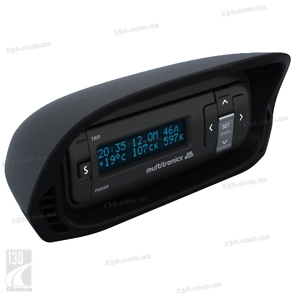

Новый мощный бортовой компьютер Multitronics TC 50GPL предназначен для установки на инжекторные, дизельные (с поддержкой протокола диагностики OBD-2) иномарки и отечественные автомобили. Работа прибора возможна как с блоками управления (ЭБУ) различных машин, так и напрямую от датчика скорости и форсунки, что делает МК универсальным для установки.
Multitronics TC 50GPL устанавливается на свободное место на приборной панели автомобиля.
Multitronics TC 50GPL предлагает пользователю свыше 200 функций, имеет морозоустойчивый быстродействующий графический OEL дисплей повышенной контрастности желтого или синего цвета с диагональю 55 мм и может производить диагностику большого числа машин. Применение нового 16-разрядного процессора делает работу МК наиболее точной и быстрой.
К данному бортовому компьютеру возможно подключить до 2-х парктроников Multitronics (рекомендуемая версия 3.0 вперед и назад).
Бортовой компьютер Multitronics TC 50GPL отличается от Multitronics VG1031GPL только типом крепления. Функционально БК одинаковы.
Отличия маршрутного бортового компьютера Multitronics TC 50GPL от TC 50UPL:
  • в TC 50GPL применяется морозостойкий быстродействующий графический OEL дисплей повышенной контрастности синего или желтого цвета. Уникальная отличительная особенность этого дисплея в том, что при великолепном контрасте и читаемости на солнце, не сравнимом с другими дисплеями, в ночное время такой дисплей не слепит глаза.
  • в TC 50GPL возможно отображение мгновенных параметров графиками. В этом режиме на экран выводится численное значение этого параметра и график его изменения.
  • Наличие функции самописца ("черный ящик") - график изменения мгновенных параметров записывается в память прибора и в дальнейшем может быть проанализирован на стоянке за последние 38 отсчетов. Пример: при установке обновления графиков в период 2 сек. можно на стоянке просмотреть изменение скорости за последние 76 сек. (38 х 2).
  • Наличие дисплея пользователя 4  - одновременное отображение 12 параметров.
