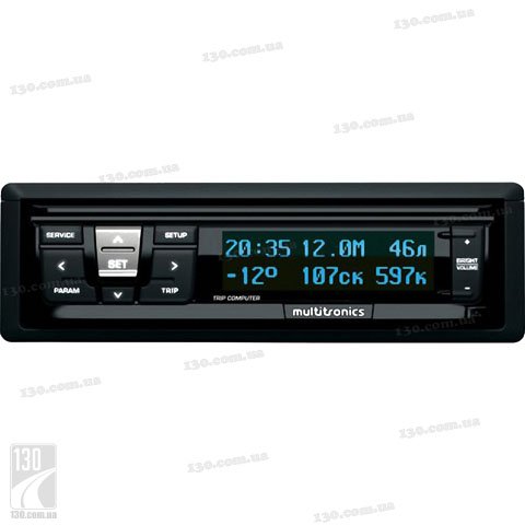

Мультисистемный маршрутный компьютер Multitronics RIF-500 с синей подсветкой для инжекторных и дизельных машин
Основное описание маршрутного бортового компьютера Multitronics RIF-500
Впервые на рынке - бортовой компьютер со съемной лицевой панелью!
Новый мощный бортовой компьютер Multitronics RIF-500 предназначен для установки на инжекторные, дизельные (с поддержкой протокола диагностики OBD-2) иномарки и отечественные автомобили. Работа прибора возможна как с блоками управления (ЭБУ) различных машин, так и напрямую от датчика скорости и форсунки, что делает МК универсальным для установки.
Бортовой компьютер Multitronics RIF-500 обладает съемной лицевой панелью, что позволит уберечь от вандализма ваш автомобиль.
Multitronics RIF-500 предлагает пользователю свыше 200 функций, имеет морозостойкий графический дисплей высокого разрешения с градацией яркости и может производить диагностику большого числа машин. Применение нового 16-разрядного процессора делает работу МК наиболее точной и быстрой.

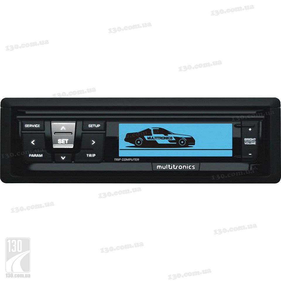

  • Анимированные заставки при переключении дисплеев и при начале новой поездки (возможность отключения заставки при начале поездки).

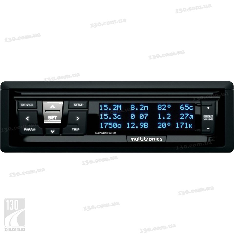

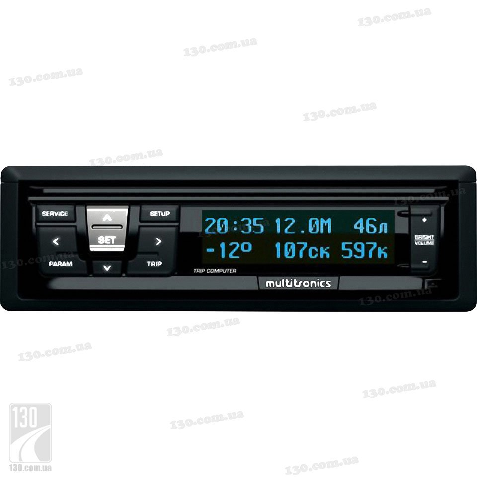

15. Просмотр мгновенных параметров в цифровом/линейном/графическом виде.
16. 3 программируемых мультидисплея пользователя по 6 параметров.
18. 4, 6 или 12 параметров на экране одновременно.

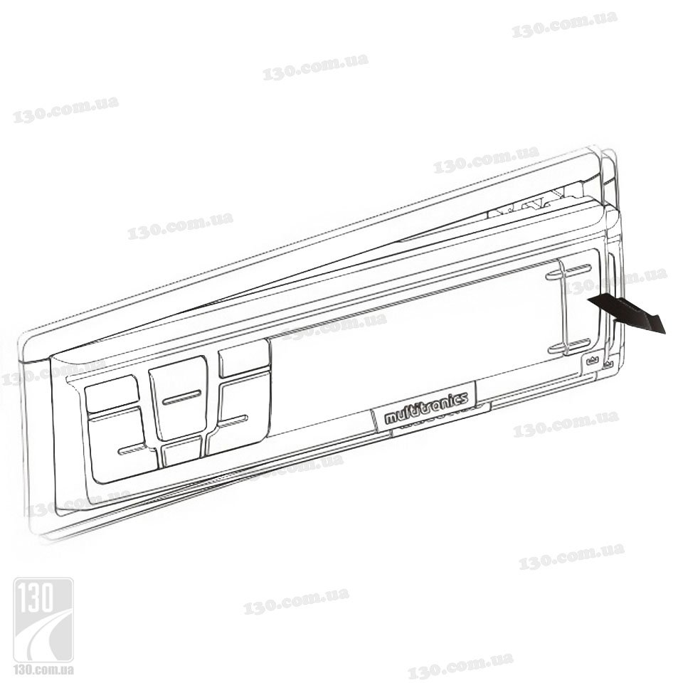

Передняя панель маршрутного бортового компьютера Multitronics RIF-500 является съемной, что позволяет с легкостью отсоединить ее при выходе из автомобиля. При отсоединенной передней панели бортовой компьютер не привлекает к себе постороннего внимания и позволяет уберечь машину от вандалов и сохранить спокойствие своего владельца. При снятии панели текущее время и дата продолжают идти. И даже больше - они продолжают идти при отключении АКБ машины (не более 20 минут).

    Пользователь имеет возможность самостоятельно выбирать параметры, выводимые на три различных дисплея "PARAM" (ДИСПЛЕИ ПОЛЬЗОВАТЕЛЯ 1,2,3). Вид Дисплеев Средних параметров, Техобслуживания и Дисплеев Установок изменяться пользователем не могут.
