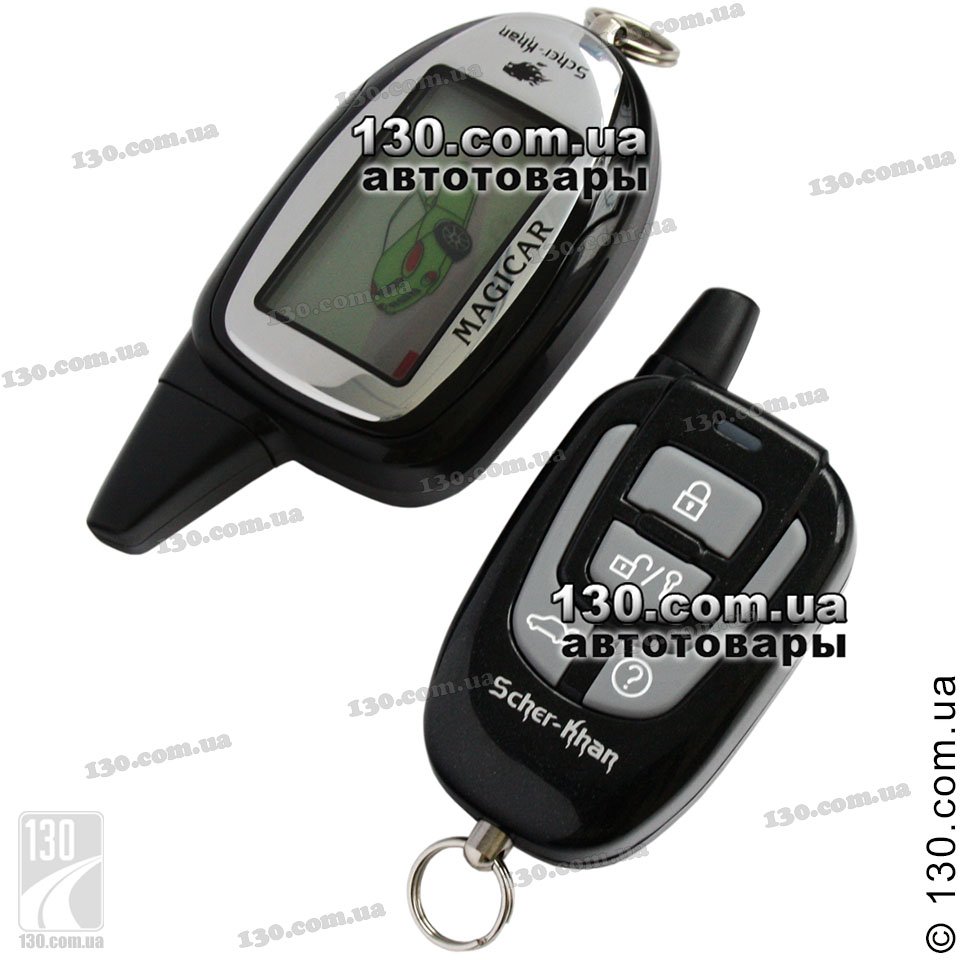

Автомобильная охранная система с двусторонней связью и автоматическим запуском двигателя.
Элитная двустороння автомобильная охранная система SCHER-KHAN MAGICAR 9 с автоматическим запуском двигателя. Обладает функцией подключения к шине CAN автомобиля для чтения и передачи данных.
SCHER-KHAN MAGICAR 9, благодаря применению современных решений, упрощает сложную процедуру монтажа охранной системы на автомобиль: нет необходимости искать сигналы различных электронных устройств по всему авто, количество соединительных проводов сведено к минимуму, инсталлировать сигнализацию можно в самых сложных и труднодоступных участках автомобиля, что значительно увеличивает противоугонные свойства охранной системы за счет возможности ее установки максимально скрытно.
Система способна дистанционно запускать автомобиль для прогрева двигателя зимой и охлаждения салона летом как при получении сигнала с брелока, так и по команде от внешнего устройства. Также возможно периодическое включение двигателя по таймеру в установленное время, а кроме этого, есть функция ограничения таймерных запусков по напряжению аккумуляторной батареи. Каждые 2, 4, 8 или 24 часа SCHER-KHAN MAGICAR 9 будет измерять напряжение бортовой сети автомобиля. Если к этому времени аккумулятор разрядится до уровня 11,5 V, двигатель автоматически запустится. При каждом автозапуске происходит подзарядка аккумулятора, благодаря чему он постоянно находится в рабочем состоянии.
 Автосигнализация комплектуется многофункциональным четырехкнопочным брелоком-коммуникатором с ЖК-дисплеем, на большом экране которого отображаются все необходимые данные о состоянии охраняемого автомобиля. Пульт управления обеспечивает двустороннюю связь с автомобилем на расстоянии до 2 000 м. Малейшая угроза и на брелок приходит информация с указанием причины тревоги. О пропущенных сообщениях брелок напоминает хозяину визуально, при помощи уникальных звуковых сигналов, а также посредством виброзвонка.
В системе реализована функция синхронизации брелоков, позволяющая автовладельцу получать все сведения о состоянии автомобиля на основной брелок-коммуникатор. Всего SCHER-KHAN MAGICAR 9 способна запомнить коды трех брелоков.
