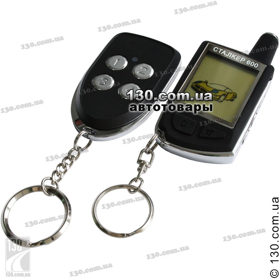

LED / LCD брелок: LCD

Напряжение питания брелока, В
12 (элемент А23/А27)
Напряжение питания брелока-пейджера с ЖКИ-дисплеем
1,5 (элемент ААА)

Температурный диапазон брелока, °C
-5..+40

Температурный диапазон брелока-пейджера с ЖКИ-дисплеем, °C
-5..+40
